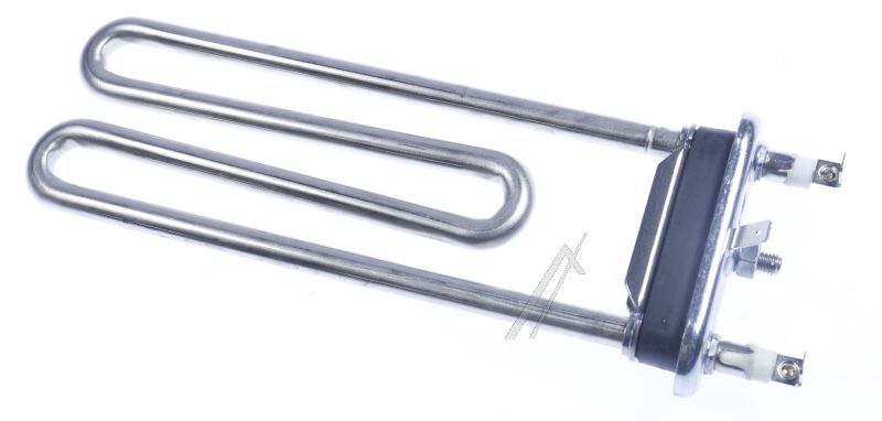

Wie kann ich mein Heizelement testen bevor ich es auf Verdacht tausche?
Dieser Leitfaden wird Ihnen dabei helfen festzustellen, ob Ihr Heizelement noch funktioniert oder ersetzt werden muss.
Vorbereitung Test Heizelement
Um den Test durchführen zu können, benötigen Sie ein Multimeter und natürlich das zu prüfende Heizelement. Achten Sie darauf, dass Ihr Multimeter auf den Widerstand eingestellt ist (erkennbar am Omega-Symbol auf dem Gerät). Verbinden Sie den roten Stecker gemäß der Anleitung des Multimeters richtig.
Widerstandswert Heizelement - Das sollten Sie erwarten
Wenn die Prüfspitzen des Multimeters auseinandergehalten werden, zeigt das Display einen bestimmten Wert an. Dieser Wert kann je nach Gerät variieren - bei manchen könnte eine "1" ohne Einheit angezeigt werden. Notieren Sie sich also genau was bei Ihrem Gerät erscheint.
Ein normales Heizelement sollte einen Widerstand zwischen 20 und 60 Ohm haben, allerdings kann dieser Wert je nach Bauform abweichen.
Testen des Heizelements
Nun nehmen Sie die beiden Prüfspitzen Ihres Multimeters und verbinden sie mit den Anschlüssen des Heizelements. Der angezeigte Wert auf dem Display entspricht dann dem Widerstand des Elements selbst. Wenn der Wert zwischen 20 und 60 Ohm liegt, bedeutet dies, dass Ihr Element in Ordnung ist.
Sollte der angezeigte Wert jedoch identisch sein mit dem Wert, der erscheint, wenn die Prüfspitzen auseinandergehalten werden, dann ist das Heizelement durchgebrannt und muss ausgetauscht werden.
Weitere Tests des Heizstabs der Waschmaschine
Neben dem Widerstandstest des Heizelements empfiehlt es sich auch den Kontakt zur Erdung zu überprüfen. Dafür setzen Sie eine Prüfspitze an einen Anschluss des Elements und die andere Spitze an die Erdung. Der angezeigte Wert auf dem Display sollte identisch sein mit dem vorherigen Test (wenn die Prüfspitzen auseinandergehalten werden). Wenn dies zutrifft, bedeutet dies, dass Ihr Heizelement intakt ist.
Falls jedoch ein anderer Widerstandswert angezeigt wird, deutet dies darauf hin, dass die Isolierung beschädigt ist und das Element ersetzt werden muss.
Abschließendes Fazit zum Test des Heizelements
Dieser Leitfaden ermöglicht Ihnen eine einfache Überprüfung Ihres Heizelements mit einem Multimeter. Sollten Sie jedoch Zweifel haben oder Ihre Waschmaschine weiterhin Probleme bereiten, empfehlen wir Ihnen einen Elektriker zu kontaktieren und eine Isolationswiderstandsprüfung durchführen zu lassen.
Die Überprüfung des Heizelements Ihrer Waschmaschine ist ein wichtiger Schritt zur Fehlerbehebung und kann dazu beitragen die Lebensdauer Ihrer Maschine zu verlängern. Es handelt sich um einen einfachen Prozess der Ihnen dabei hilft festzustellen ob ein Austausch notwendig ist oder nicht.
