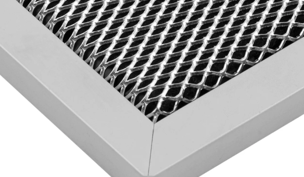

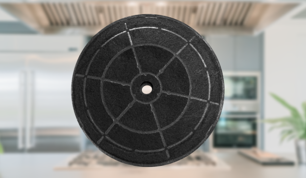

2. Aktivkohlefilter
  • Bestehen aus Kohlegranulat oder Kohlevlies.
  • Neutralisieren Gerüche aus der Luft.
  • Werden ausschließlich bei Umluftbetrieb eingesetzt.
  • Müssen regelmäßig ausgetauscht werden.
Ein Aktivkohlefilter für Dunstabzugshauben wird in Umluft-Dunstabzugshauben verwendet, um dort die Gerüche zu neutralisieren. Dabei wird die Luft durch den Filter geleitet, der mit hochporöser Aktivkohle gefüllt ist. Da Aktivkohle eine sehr große Oberfläche besitzt, kann sie Geruchspartikel und Schadstoffe binden. Nachdem die Luft durch den Filter gereinigt wurde, wird sie zurück in den Raum geleitet. Die Aktivkohlefilter sind nicht waschbar, sondern müssen alle drei bis sechs Monate ausgetauscht werden.

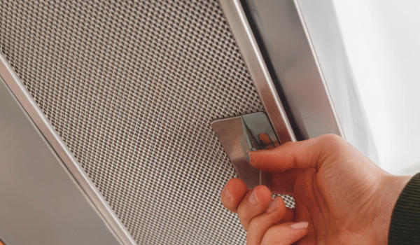

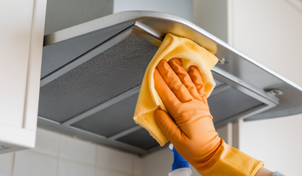

Metall-/Fettfilter Dunstabzugshaube reinigen: So gehen Sie bei der Reinigung vor
Wiederverwendbare Filter wie Metallfilter können Sie ganz einfach in Ihrer Spülmaschine reinigen. Und das sollten Sie auch, damit diese weiterhin effizient arbeiten können. Wie genau Sie dabei vorgehen müssen, zeigt Ihnen unsere Anleitung Schritt für Schritt:

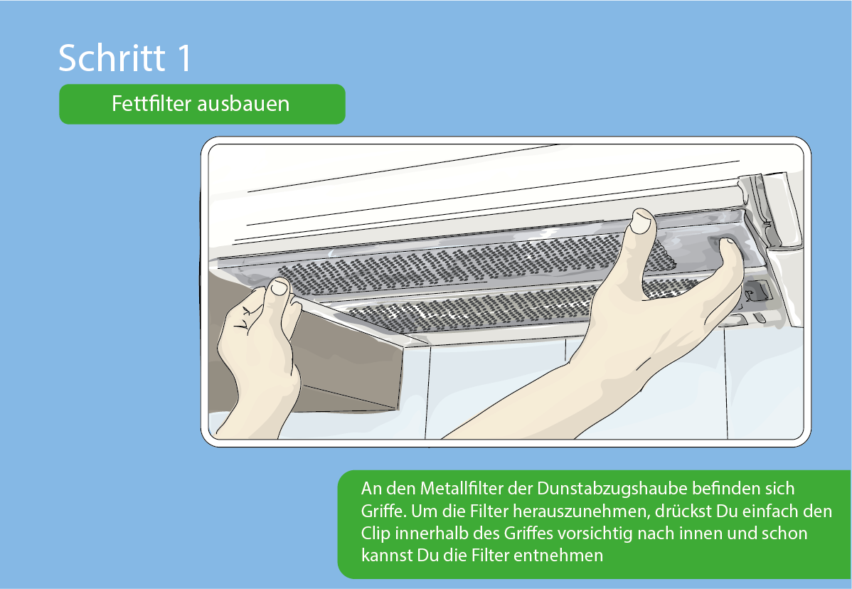

Schritt 1:
Entfernen Sie im ersten Schritt die Fettfilter, indem Sie den Clip innerhalb der Griffe Ihrer Metallfilter drücken. So können Sie beide Filterplatten nacheinander entnehmen.

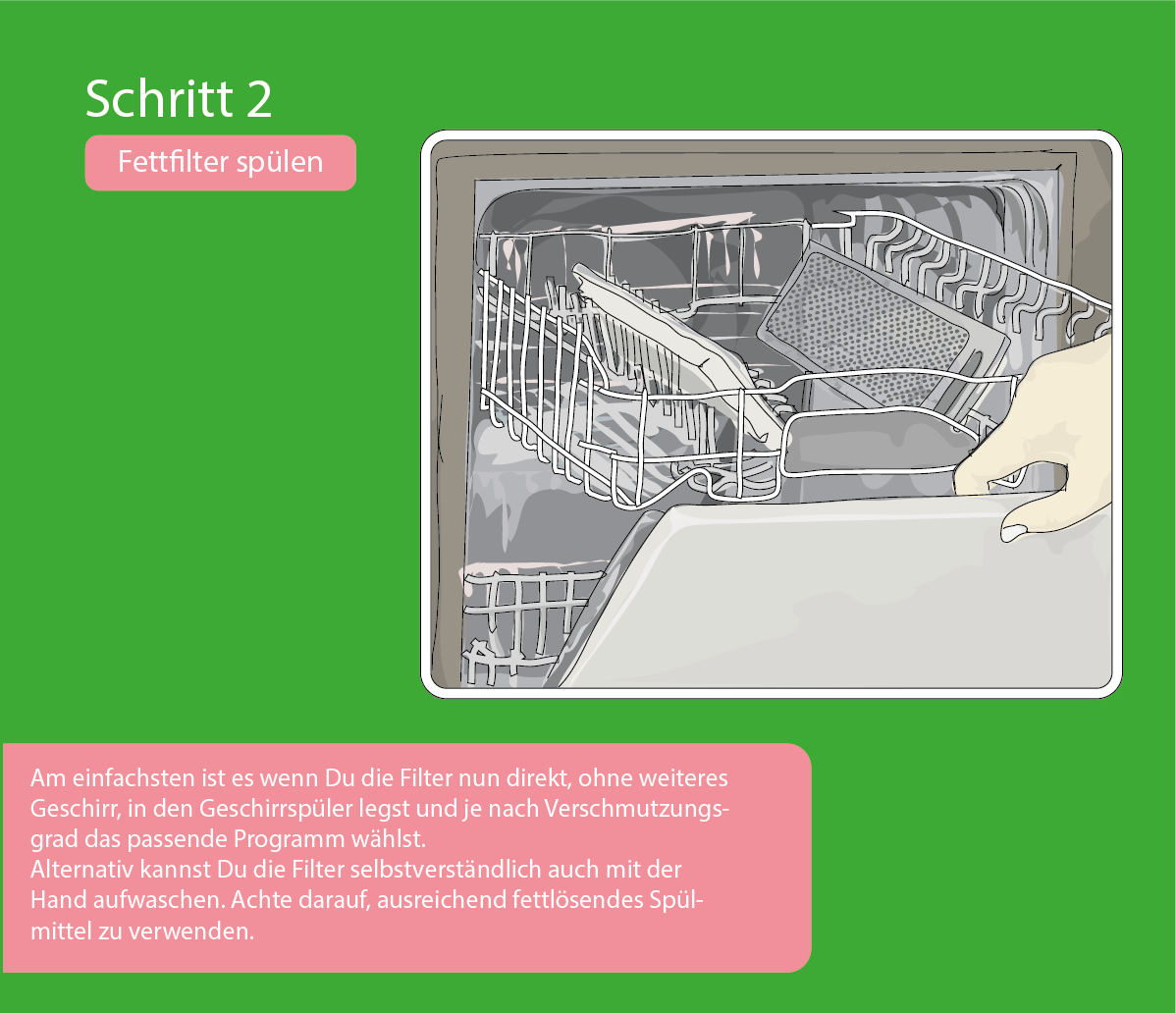

Schritt 2:
Nun können Sie die Filter entweder in Ihrer Spülmaschine reinigen, wenn dies laut Herstellerangaben möglich ist. Legen Sie dafür die Filter in das obere Fach Ihres Geschirrspülers und lassen Sie diese bei hohen Temperaturen und ohne weiteres Geschirr durchspülen.
Natürlich können Sie die Reinigung auch von Hand durchführen. Am besten geht dies, wenn Sie die Metallfilter in eine Mischung aus heißem Wasser und Spülmittel legen und einweichen lassen. Nach 15 bis 20 min hat sich der Schmutz und das Fett ausreichend gelöst. Anschließend können Sie hartnäckigere Fettablagerungen mit einer weichen Bürste, einem Tuch oder einem Schwamm entfernen.

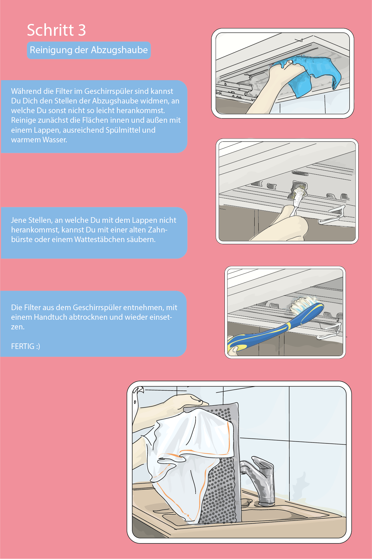

Schritt 3:
Während Ihre Metallfilter im Geschirrspüler sind bzw. nach der Handwäsche trocknen, sollten Sie auch das Gehäuse Ihrer Dunstabzugshaube reinigen. Mit einem weichen Tuch und milden Reinigungsmitteln entfernen Sie Fett und andere Rückstände im Außenbereich. Stellen wie der Abzug oder der Lüfter, die nicht so einfach erreichbar sind, können Sie mit einer alten Zahnbürste säubern.
Trocknen Sie anschließend die Metallfilter mit einem Küchentuch ab und setzen Sie diese wieder in Ihre Dunstabzugshaube ein. Überprüfen Sie danach, ob alles ordnungsgemäß montiert und wieder einsatzfähig ist.
Aktivkohlefilter Dunstabzugshaube reinigen: So geht’s
Da Aktivkohlefilter nicht waschbar sind, müssen Sie diese alle drei bis sechs Monate ersetzen, damit sie die Gerüche weiterhin effektiv binden. Um den Kohlefilter der Dunstabzugshaube zu wechseln, entfernen Sie zuerst die Fettfilter und anschließend den alten Filter, indem Sie diesen je nach Modell herausdrehen bzw. mittels Federklemmen herausnehmen. Setzen Sie anschließend einen neuen Aktivkohlefilter ein. Einige Longlife-Filter können auch durch das Erhitzen im Backofen regeneriert werden. Genauere Informationen entnehmen Sie den Herstellerangaben.

Was passiert, wenn man den Aktivkohlefilter nicht wechselt?
Zwar können Sie den Kohlefilter einer Dunstabzugshaube nicht reinigen, Sie sollten ihn aber regelmäßig auswechseln, denn ein gesättigter Aktivkohlefilter kann keine Gerüche mehr aufnehmen. Da Kochdünste und Fettpartikel nicht mehr ausreichend gefiltert werden, bleibt also unangenehme Luft in Ihrer Küche.
Zudem verliert die Dunstabzugshaube an Effizienz: Der Luftstrom wird beeinträchtigt, was zu einer schlechteren Luftzirkulation führt. In manchen Fällen kann sich sogar Fett in der Haube und den Lüftungsschächten ablagern, was die Reinigung erschwert und die Lebensdauer Ihres Geräts verkürzt. Deshalb sollten Sie Ihren Aktivkohlefilter regelmäßig wechseln, damit Ihre Dunstabzugshaube zuverlässig arbeitet und Ihre Küche stets frei von Kochgerüchen bleibt.

Wollen Sie Ihre Dunstabzugshaube sauber machen, sollten Sie nicht nur die Dunstabzug-Filter reinigen, sondern dabei folgende Tipps beachten:
  • Regelmäßige Wartung – Kontrollieren Sie die Haube auf Fettablagerungen und reinigen Sie diese sofort.
  • Schonende Reinigung – Verwenden Sie milde Dunstabzugshauben-Reinigungsmittel, um Beschädigungen der Oberflächen zu vermeiden.
  • Funktionalität nach der Reinigung prüfen – Setzen Sie die Filter nach der Reinigung richtig ein und testen Sie die Haube auf ihre Leistung.
  • Dichtungen kontrollieren – Überprüfen Sie, ob Gummidichtungen und Lüftungsgitter frei von Schmutz sind.
Mit einer regelmäßigen Pflege bleibt Ihre Dunstabzugshaube leistungsfähig und sorgt für eine angenehme Luftqualität in Ihrer Küche!
