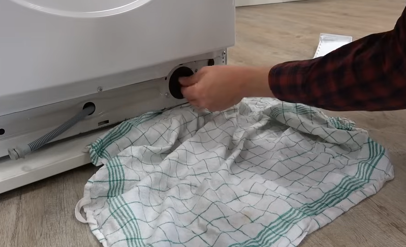

3. Flusensieb (Ablauffilter) und Ablaufpumpe prüfen
Lassen Sie zunächst über den Schlauch neben dem Flusensieb der Waschmaschine das Wasser ab. (Achtung: Dieses kann je nach Waschtemperatur noch heiß sein!) Anschließend schauen Sie, ob sich Kleinteile im Flusensieb befinden oder sie das Laufrad der Ablaufpumpe blockieren. Im Flusensieb Ihrer Waschmaschine werden nämlich Kleinteile aufgefangen, z. B. BH-Bügel, die aus der Wäschetrommel kommen. Wenn diese Kleinteile vor dem Laufrad der Pumpe liegen, kann es zu Verstopfungen kommen, wodurch Ihre Waschmaschine nicht mehr richtig abpumpen kann. Reinigen Sie diese Teile gründlich.
Flusensieb Waschmaschine herausdrehen
